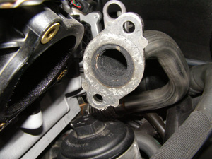

Bonjour à tous,
je suis à la recherche d'infos sur le shunt de la vanne egr.Quelqu'un s'est il déja penché sur le sujet.
J'avais sur mon ancienne B6 supprimé la tuyauterie du turbo à la vanne egr.Elle était beaucoup plus souple et respirait beaucoup mieux et fini la calamine dans le collecteur d'admission.
Sur la B8 la tuyauterie à l'entrée de la vanne est soudée,donc impossible d'obstruer le trou ,à moins de trouver une pastille de désablage du bon diamètre.
Je vous joins à titre d'exemple des photos de la vanne de ma B6 avant nettoyage et après .La voiture avait 30000km.
je crois que de toute façon je vais la démonter pour voir le niveau de calamine.
merci d'avance de vos retours d'expériences.

MessageSujet: Re: Demande infos sur vanne EGR.   Dim 8 Jan - 11:35
chose promise chose due,
je viens de démonter la vanne egr pour voir l 'état à 31000km.J'ose pas imaginer la situation à 100 000.Voila les photos .Donc nettoyage à l'essence, avec grattoir en plastique et scotch brite.Dépose du collecteur d'admission pour nettoyage, comme il est en composit ,il y a moins d'adhérence.
J'ai fait un essai en plaçant une plaque acier pour obstruer l'entrée dans la vanne .Pas d'affichage de voyant au tableau( essai sur 20 km).
au retour passage vag com: code défaut débit vanne egr insuffisant.
Je me demande si je la laisse quelles sont les conséquences possibles.
Mais c'est vraiment une pourriture pour l'oxygène du moteur cette put..de vanne.
Avant
après nettoyage
la plaque obturatrice essayée
Joël

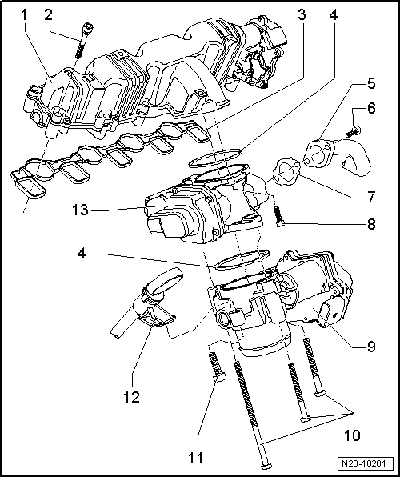

Bonjour,
Aucun souci pour démonter le bloc de la vanne.dix minutes
Il n’y a rien de soudé, elle est coté droit du moteur quand tu regardes ton moteur par l’avant.
Le coté soudé est coté gauche avec le refroidisseur et vient du turbo.
Pas de précaution particulière , si ce n’est de retirer le joint d’embase avant de nettoyer avec de l’essence ou du trichlore.
Pour l’eau chaude ,même pas en rêve. La calamine tient bien , au début retirer le plus gros avec un grattoir en plastique, éviter le couteau .Ensuite scotch brite et huile de coude et essence ou gas oil.
Perso je n’ai pas changé le joint, juste lubrifié avant remontage .
Dépose :
Débrancher le collier du boa d’arrivée d’air à l’entrée de la vanne (non représenté sur le dessin) voir sur la photo
Retirer les 2 vis rep 6 et décoller la tuyauterie (adhérence de la calamine)
Retirer la vis 11 (support jauge)
Débrancher les 2 prises en rep 9 et13 ( la 13 plus facile une fois la vanne dévissée.)
Retire les 3 vis rep 10 et la vanne sort au complet
Nettoyage et remontage à l’inverse
bon courage

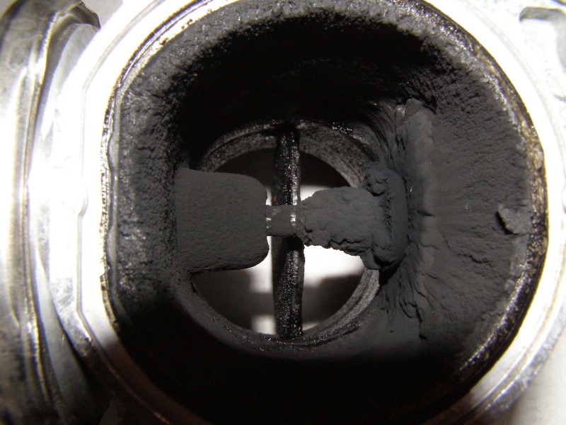

Ce week-end, j'ai demonté et nettoyé la vanne EGR de mon A4.
Les outils utilisés pour le démontage
Les différents types de vis qu'il faut démonter
Les vis 12 pans qui servent à maintenir le conduit de recyclage des gaz à la vanne EGR
L'orifice de la vanne EGR côté arrivé des gaz d'échappement
Pour le reste, tout a déjà été expliqué dans ce tuto. Rien de bien compliqué, cela reste facile à réaliser.
Pour éviter le déclenchement des codes défauts, j'ai fermé à clé mon véhicule avant de déconnecter la vanne EGR. En vérifiant via le VAGCOM avant et après, cette astuce permet de ne pas avoir de défaut en réalisant cette intervention. Pour ceux qui veulent se lancer sans avoir de câble de programmation, cela reste possible.

pour comparaison, quel est le kilométrage de ton véhicule pour comparer le degré d' encrassement de la vanne?
Ta soupape n'est pas très colmatée.
