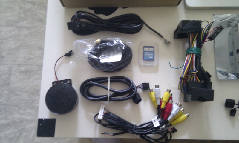

voici au deballage, la composition du PACK XCARLINK vendu sur le site constructeur (modèle sans MMI), prévu GPS et fourni avec antenne déportée
Brancher votre boitier xcarlink en photos et video. - Page 2 Imag0014https://i.servimg.com/u/f22/15/72/65/07/imag0015.jpg [img][/img] Brancher votre boitier xcarlink en photos et video. - Page 2 Imag0016 Brancher votre boitier xcarlink en photos et video. - Page 2 Imag0017

l'ordi il est livré avec le xcarlink?!? LOL
Smile
Je pense que ton montage sera suivi par certaine personnes qui ont eu des problèmes de son suite au montage...moi perso je n'ai pas eu de problèmes mais j'ai une version antérieure du xcarlink...

pas de soucis pour le Tuto du V2 (fin de semaine prochaine, je part en deplacement)
(l'ordi était au fond du carton, lol!)
salut
tu veux dire que dans ce que tu as reçu le GPS est inclus dans le boitier ? désolé j'y connais pas grand chose encore.
moi mon besoin est de rajouter le GPS et le bluethooth. sur le site de xcarlink j'ai pas trouvé le pack avec GPS, par contre le bluetooth j'ai trouvé ici : http://www.xcarlink.co.uk/product.php?productid=158
mais ça semble être différent du xcarlink. peut on mettre les 2 en même temps ?
je sait même pas si dans mon a4 b8 j'ai le MMI ou pas ?
a suivre...

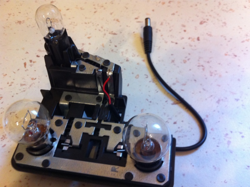

Quelqu'un saurait me dire ou je peux trouver le +12V de marche arrière au niveau du tableau de bord ? J'ai pas envi de rallonger le fil vert du xcarlink jusqu'à l'ampoule de recul.
Merci.
L'utilisation d'un filtre 12V pour la caméra a t-elle été indispensable ?

Salut,
Pourtant , tirer le fil serai le plus simple Je pense, Je veux pas dire de bêtise car je ne suis pas sur de moi, mais il me semble qu'il n' y a pas de 12v pour la marche ar, il doit y avoir juste un fil avec un signal dû au multiplexage...
En ce qui concerne un filtre il y a 9 chances sur 10 pour que tu es des parasites sur l'écran ... et même des fois avec un anti parasites, ça se voit quand-même,
De mon côté, j'en ai pas mis, j'ai rajouté un relais sur mon ampoule de feu ar, ainsi qu'une pile de 9v pour alimenter la cam , pas un parasite en vu sur l ' écran, et en plus Je n'ai toujours pas changé la pile!

Salut Gloqq13, merci pour ta réponse.
L'idée du relais est très bonne tu as une ref ?
Pour l'alim de la caméra en 9V ça suffi ? Ellle est en12V normalement.

Oui 9v suffit largement, pour le relais, c ' est un relais classique de voiture qu'on trouve dans les centres autos et que tu stock derrière le feu de recule, pour alimenter le relais je me suis repiqué directement sur le support d'ampoules, comme ça on ne coupe pas les fils de la voiture, et ensuite tu y connect sur le 2ème étage du relais ta pile 9v et ton fil rouge de caméra...
(Bien entendu, un minimum de connaissance en électricité est recommandée...sinon Brancher votre boitier xcarlink en photos et video. - Page 2 2530250460 )

Ok merci. J'ai fais pareil j'ai soudé direct sur le circuit rigide du support d'ampoule.
Je suis automaticien donc l'électricité n'a pas de secret Wink
j'ai fini de tout posé au propre il y quelques minutes.
Tout fonctionne nickel pour l' image sur le MMI mais en effet c'est bien parasité.
Je vais faire comme toi et utilisé une pile 9V et un relais 12V.
