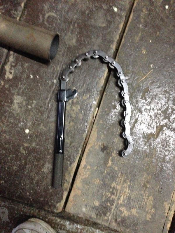

Pour découper l'échappement d'origine entre le silencieux intermédiaire et le silencieux arrière, j'ai acheté un coupe tube d'échappement ! Ca permet de couper droit et facilement sans tout démonter :
Désolé, c'est un peu flou...
