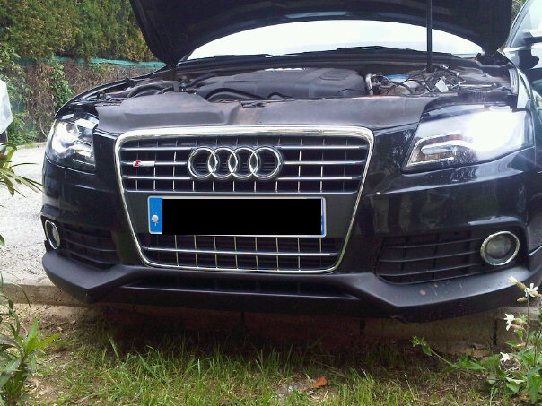

Je vais vous expliqué en detail mon probleme..Tout d'abbord je vous montre ce qui est signalé sur mon tableaux de bord
Passage des optique hallogene a LED. HELP ME PLZ  40173410
Passage des optique hallogene a LED. HELP ME PLZ  55872910
Passage des optique hallogene a LED. HELP ME PLZ  56321810
Passage des optique hallogene a LED. HELP ME PLZ  38071110
je vous montre la configuration que j'ai sur ma voiture pour les feu jour
Passage des optique hallogene a LED. HELP ME PLZ  53583310
Puis j'ai remarqué que dans mon adaptateur j'ai deux fils en plus? je ne sait pas si il doivent être branché ou laissez comme ça?
Passage des optique hallogene a LED. HELP ME PLZ  54302210
et pour finir les xenon ne s'allume que quand je place le bouton ICI et en AUTO
Passage des optique hallogene a LED. HELP ME PLZ  57828410
voila le resultat ''j'ai les led qui ne s'allume pas '' et de temps en temps j'ai le xenon qui clignote et quelque fois quand je met le phrase j'ai les led qui clignote mais les bi xenon ne marche pas Passage des optique hallogene a LED. HELP ME PLZ  57510410
j'espere que vous allez arrivez a m'aidez je posterai plus tard ce que j'ai avec le VAG COM pour que vous m'aidez pour le codage MERCI Passage des optique hallogene a LED. HELP ME PLZ  770023702

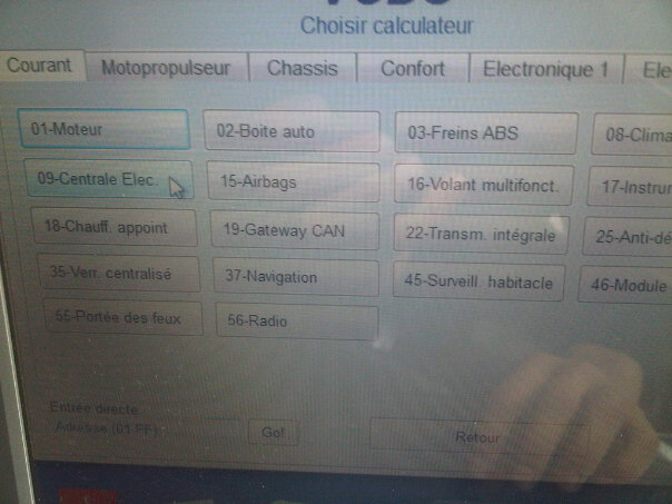

Pour ce qui est du VAG COM :
Je vous montre les etapes que j'ai effectué j'ai appuyé sur 09-CENTRALE ELEC
Passage des optique hallogene a LED. HELP ME PLZ  56314110[/url]
Puis j'ai appuyé sur CODAGE 07
Passage des optique hallogene a LED. HELP ME PLZ  55847510[/url]
Puis j'ai appuyé sur assistant codage long
Passage des optique hallogene a LED. HELP ME PLZ  54198810[/url]
Et pour finir j'arrive ici mais une fois arriver ici je ne sait plus quoi faire !!
Passage des optique hallogene a LED. HELP ME PLZ  52789310[/url]

En attendant, il parait qu'on peut fonctionner avec notre centrale d'origine (hors pleins phares) en positionnant sur le 1er octet 23 au lieu de 69.
Je testerais demain.

mais moi tou marche sauf les pleins phares !

Ca peut marcher pendant 10 min max d'après ce que j'ai lu et fonction de moteur allumé ou non, ca peut vite plus marcher.
A lire : http://www.ozaudi.com/forums/archive/index.php/t-29899.html

SI SI ca marche chez moi mais il ne faut pas la laissé sur '' auto'' et des que tu démarre tu doit avancé sinon ca marche plus!!

tu avance juste le temps que ca se stabilise et que les xenon arrete de clignoté aprés y a plus de probleme!

Tu dois avancer ?! Shocked
Ca marche longtemps ou pas ?
PS : Je vais essayer de faire un tuto pour que tu puisses terminer le câblage de ton faisceau Kufatec.
