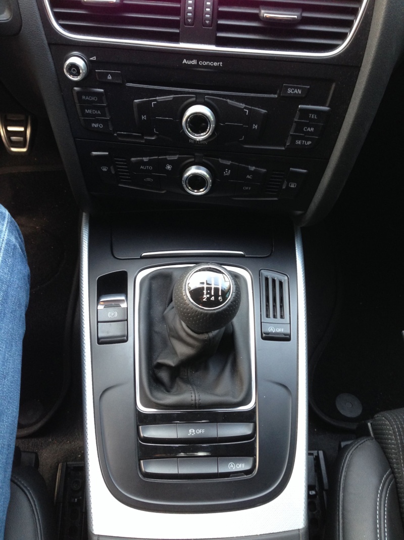

MessageSujet: Re: Audi drive select du pauvre.   Audi drive select du pauvre. Icon_minitimeDim 6 Oct - 22:40
Voilà la console centrale d'origine - le bouton stop/start déjà transféré sur la nouvelle console :
Audi drive select du pauvre. Img_1411
Voilà la nouvelle console, qui attends le passage du faisceau et les boutons de commandes :
Audi drive select du pauvre. Img_1412
