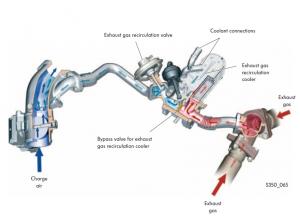

regarde ca http://forums.audipassion.com/topic/96535-localisation-depose-et-nettoyage-de-la-vanne-egr-sur-moteur-v6-30-tdi/page__st__40
si tu regarde le chemin des gaz tu remarquera qu'il y a plus d'une piece qui peu s'encrasser donc le mieux est de démonter la vanne avec le collecteur et l'echangeur, une bonne journée de travail et de toute facon le turbo aussi fini par s'encrasser et la géometrie fini par se bloquer donc perso je me dis que je verrais quand il y aura un probleme...

Merci , j avais déjà vue cette page mais il parle pas du même bloc que nous , c est une ancienne génération présenter
