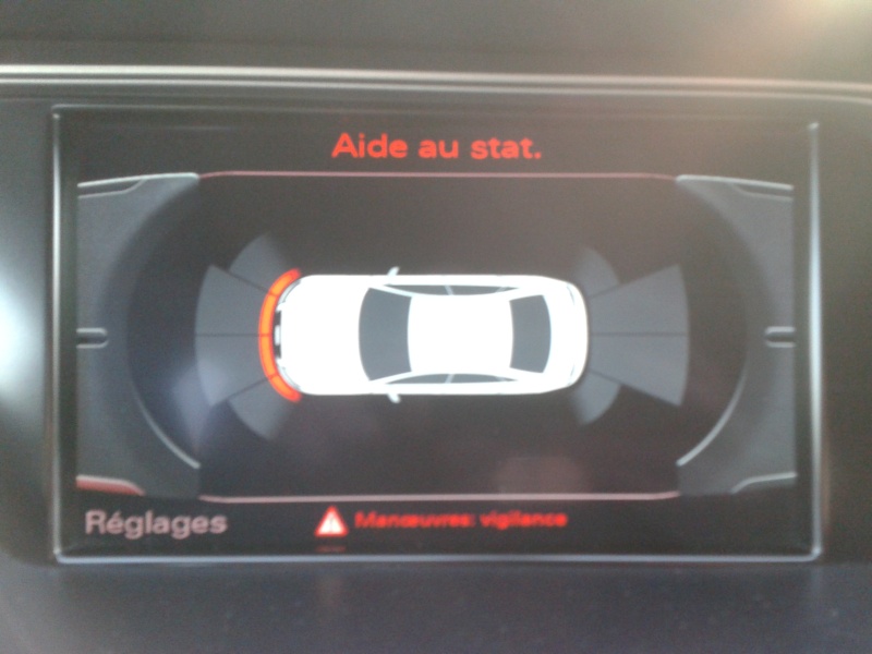

Comme promis, voici une photo (pas très nette) du résultat (aucun obstacle autour du véhicule ) :
Activer l'Affichage Audi Parking avec seulement radar AR Photo_13
A noter :
L'affichage des capteurs avant (qui ne sont pas installés) est visible, avec tous les voyants allumés au plus près, mais aucun son n'est perceptible.
L'affichage des capteurs arrière est visible et fonctionne normalement: voyant qui s'allume progressivement à l'approche d'un obstacle avec le son correspondant.
A confirmer avec un modèle de calculateur 4K avec une autre lettre terminale (ici lettre Q).
Je pense que si cette modif est validée par d'autres, on pourra demander à ce qu'elle figure dans les codages VagCom pour que tout le monde puisse en profiter.

En effet, j'ai installé ce code ce soir mais pas de résultat concluant....
Mon code actuel est : 100003
Les 2 premiers chiffres (10) correspondent à l'affichage visuel de l'APS (30 pour la caméra de recul)
les 2 suivants (00) correspondent à boite manuelle et conduite à droite
les 2 derniers (03) correspondent au modèle Audi (8K)
mais je ne trouve pas comment effacer les sensors AV sur le visuel..... scratch
On peut en effet demander à Arno, mais avec mon anglais, ça craint ! lol!

Bonsoir tout le monde,
J'ai essayé la manip, ca n'a pas voulu prendre le code, par contre en réessayant 5 min plus tard, ca l'a pris. J'y croyais plus!
J'ai pu activer l'option ensuite et... Ca marche nickel! Par contre pas de vue de radar avant, tant mieux.
Tout ceci sur une A4 8k de 2008, avec le calculo 8K0 919 475 B et donc modèle 4k.
Merci pour toutes ces infos

@ Julioxsi : Qu'as-tu mis comme New Coding ???
Julioxsi
Messages : 27
Date d'inscription : 02/10/2011
Localisation : Alsace
Activer l'Affichage Audi Parking avec seulement radar AR Empty
MessageSujet: Re: Activer l'Affichage Audi Parking avec seulement radar AR   Activer l'Affichage Audi Parking avec seulement radar AR Icon_minitimeLun 18 Fév - 22:09
Mon codage est 100003, mais c'est pas forcement le tien, tout dépend des options présente, bon, vu le peu d'options sur ce calculo, c'est possible d'avoir ce codage long sur beaucoup de voitures.
L'idéal est de faire accepter le code d'accès, si le calculo le prend, c'est quasi gagné d'avance. Si il le prend pas, il faut attendre 10 min et laisser le contact mis, retourner dans security access puis réentrer 71679.
Ensuite si le code a pris, aller le codage long, BYTE 0 et cocher le bit 4.
Voila

Merci, j'ai le même code que toi, mais sur l'écran, j'ai les sensors AV qui s'affichent..... Dommage (mais bon, ça marche quand même !) Wink
Julioxsi
Messages : 27
MessageSujet: Re: Activer l'Affichage Audi Parking avec seulement radar AR   Activer l'Affichage Audi Parking avec seulement radar AR Icon_minitimeLun 18 Fév - 22:35
Oui c'estpassi grave, bon si jamais ca t'embete vraiment, je peux toujours te revendre mon calculateur Very Happy il faudra que je le change dès que je me serais décidé à tirer les câbles pour les radars avant.
Par contre c'est étonnant cette vue des radars avant, c'est comme si le calculo acceptait les 8 canaux, d'ailleurs c'est quelle ref ton calculo ?
