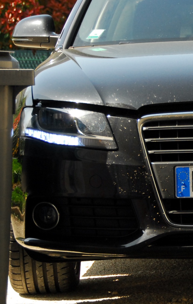

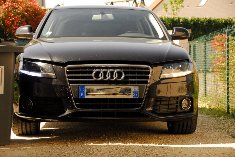

Bon, je me suis laissé tenter par le changement de ces feux de jour p13w jaune orangé par des ampoules à LED.
J'ai eu les infos sur le site allemand motortalk.de : http://www.motor-talk.de/forum/halogenscheinwerfen-mit-led-tagfahrlicht-ja-endlich-t2939175.html?page=3
J'ai commandé des p13w 5502 à LED aux US chez autolumination, environ 26€ pièce (et il en faut 4) : http://autolumination.com/headlights.htm
Elles sont arrivées sous 8-10 jours.
Quand j'aurai le temps je ferai peut être un tuto (j'ai pris des photos des différentes étapes). Sachez qu'il faut découper des cercles dans le phares pour atteindre ces ampoules et les refermer avec des capuchons audi (11€ pièce).
Le rendu est sympa, un poil trop bleuté peut être (ça ne vaut pas les led de l'A5) mais 1000 fois mieux que celles d'origine. Je dirais que c'est l'équivalent du 6000k xenon.
Pas d'erreur à l'odb, et effet dimmer ok (intensité qui baisse avec les cligno ou les phares)
Je n'ai fais qu'un coté pour l'instant :
[img][/img]
de près, une seule ampoule changée sur les 2 :
[img][/img]
les 2 changées :
[img][/img]
avec les phares (mes H7 sont des Michiba effet xenon 5000K) :
[img][/img]

Lol la poubelle pour faire de l'ombre Very Happy

Bravo oliade pour tes recherches et ta patience...moi je n'ai pas eu le courage d'attendre, j'ai changer carement mes phares halogène , par les phares xénon...(je sais c'est pas bien)...pourtant , je trouve que nos A4 font beaucoup plus agressives et plus larges d'aspect avec les hallogenes du fait d'avoir les feux d'iurne plat...l'idéal serai de trouver ces ampoules en 5000k, car c'est vrai que c'est un peut trop bleuté, mais en tout cas le résultat est la!!! cheers

Beau résultat
