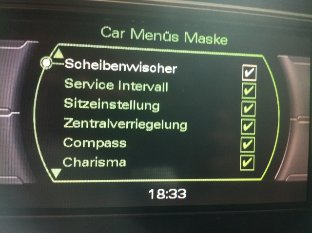

Bon voilà, j'ai réussi à activer le menu caché de mon MMI 2G. Mais je n'arrive toujours pas à avoir mon niveau d'huile car il apparait en grisé dans le menu CAR du MMI.
Par contre, j'ai vu le niveau d'huile dans le VAGCOM,
[Module 07 -Control Heat]
[Adaptation - 10]
Canal 2
Y'a t-il quelque chose à modifier à ce niveau là ?
Après, peut-etre que la version de mon MMI n'est pas à jour ?
Je vous mets ce que je vois dans le menu caché :
Affichage niveau d'huile sur MMI et  remplacement par une sonde manuelle. Img_1711
Par contre, je n'ai pas accès à l'onglet "Véhicule" !!!!
Affichage niveau d'huile sur MMI et  remplacement par une sonde manuelle. Img_1712
Affichage niveau d'huile sur MMI et  remplacement par une sonde manuelle. Img_1713
Affichage niveau d'huile sur MMI et  remplacement par une sonde manuelle. Img_1714
Affichage niveau d'huile sur MMI et  remplacement par une sonde manuelle. Img_1715
Affichage niveau d'huile sur MMI et  remplacement par une sonde manuelle. Img_1716
Affichage niveau d'huile sur MMI et  remplacement par une sonde manuelle. Img_1717
Et pour voir tout ca, je suis allé là :
Affichage niveau d'huile sur MMI et  remplacement par une sonde manuelle. Img_1718
Et voila l'écran avec le niveau d'huile grisé :
Affichage niveau d'huile sur MMI et  remplacement par une sonde manuelle. Img_1719
Je mets aussi l'écran ou apparait différentes versions :
Affichage niveau d'huile sur MMI et  remplacement par une sonde manuelle. Img_1720
Tant le niveau de batterie, je m'en fous un peu mais le niveau d'huile, j'aimerais bien l'avoir au tableau de bord. Même sur ma 306, j'ai le niveau d'huile à aiguille sur le tableau de bord.

S'il est grisé, c'est parce que tu n'as pas la sonde dans le moteur... Si tu as une jauge manuelle, pas moyen de l'activer, j'ai le même soucis...

Non ce n'est pas fiable du tout, d'ailleurs tous ceux qu'ils l'ont n'en veulent pas... Ils veulent une vraie jauge...

c'est vrai qu'elle est nulle cette jauge sur le mmi elle n'affiche jamais la même chose ,rien ne vaut une vraie jauge au moteur,(si ça se trouve ceux qui l'ont au mmi on peut être l'emplacement dans le moteur pour en mettre une!si c'est le cas j'en mets une!reste à savoir ou elle se trouve!) Shocked

par contre il y a bien un rappel Audi pour la mise à jour du contrôle de niveau d'huile

Bien joué malenimi,c'est donc la preuve qu'on peut en mettre une manuelle,je vais voir où se trouve ce satané bouchon et si c'est bon j'en commande une,quelqu'un pourrai me dire où se trouve la jauge à gauche où à droite merçi les amis!

Euh je crois bien que ca ne marche que sur les V6 TDI en fait, car c'est le seul bloc avec une jauge électronique.
Les autres moteurs ont juste un témoin niveau faible (comme tous les moteurs)
Ca doit être pour ca que le menu ne veut pas s'afficher

Pas du tout ! la mienne a une jauge électronique...
Je crois que c'est suivant l'année de construction de la voiture ( à partir de 2010?)

? moi elle est de juin 2008 (mise en circulation, donc fabriquée avant) et je l'ai. C'est un moteur V6 TDI.
Messages : 16173
Age : 40
Affichage niveau d'huile sur MMI et  remplacement par une sonde manuelle. Empty
MessageSujet: Re: Affichage niveau d'huile sur MMI et remplacement par une sonde manuelle.   Affichage niveau d'huile sur MMI et  remplacement par une sonde manuelle. Icon_minitimeVen 22 Juil - 10:55
Oui mais tu as certainement le gps... Même en 2008, celles avec gps possédaient la jauge... Pas les autres... Par la suite, cela à été monté sur tous les modèles...
